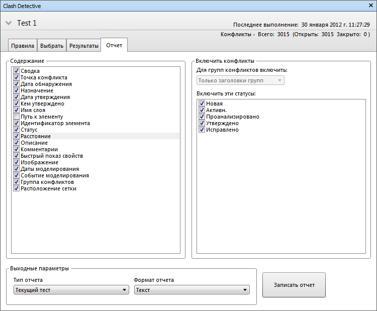

Вкладка "Отчет"
Вкладка Отчет позволяет настраивать и составлять отчеты, содержащие подробные сведения о всех конфликтах, выявленных в ходе выбранной проверки.
Прим.: Сводка проверок на наличие конфликтов, выбранная в данный момент, отображается в верхней части вкладки. Панель проверок можно отобразить в любой момент, нажав кнопку расширения. Если проверка на наличие конфликтов была изменена с момента ее настройки (в т. ч. изменение или загрузка обновленной редакции модели), это означает, что результаты могут не соответствовать последней модели или параметрам, и в этом случае отображается предупреждение . Повторный запуск проекта возможен после нажатия правой кнопкой мыши на этот значок.
Область "Содержание"
Флажки, установленные в этом поле, указывают, какие данные, относящиеся к конфликту, будут включены в отчет.
Например, пользователь может включить в отчет "быстрые свойства", относящиеся к конфликтующим элементам, информацию о задачах Шкалы времени, изображение конфликта и т. д.
Область "Включить конфликты"
Для групп конфликтов - включить
Параметры этой группы позволяют определить режим отображения групп конфликтов в отчете. Выберите один из следующих вариантов.
  • Только заголовки групп: в отчет будут включены сводки групп конфликтов и отдельных конфликтов, не входящих в группы.
  • Только отдельные конфликты: в отчет включаются только результаты проверок для отдельных конфликтов без выделения результатов, которые были сгруппированы. Для каждого конфликта, входящего в группу, в отчет можно включить дополнительное поле с именем Группа конфликтов, позволяющее определить этот конфликт. Чтобы воспользоваться этой функцией, следует установить флажок Группа конфликтов в области Содержание.
  • Все: отчет будет содержать сводки групп конфликтов, которые были созданы пользователем, результаты проверок на наличие конфликтов, которые являются частью каждой группы, и результаты проверок для отдельных конфликтов. Для каждого конфликта, входящего в группу, в отчет можно включить дополнительное поле с именем Группа конфликтов, позволяющее определить этот конфликт. Чтобы воспользоваться этой функцией, следует установить флажок Группа конфликтов в области Содержание.
Прим.: Если проверка не связана ни с одной группой конфликтов, этот параметр не активен.
Включить типы конфликтов
Флажки, установленные в этом поле, указывают, какие конфликты будут включены в отчет.
Тип отчета
Выберите тип отчета в раскрывающемся списке:
  • Текущий тест создает один отчет только для текущей проверки.
  • Все тесты (совместно) создает один отчет по всем проверкам.
  • Все тесты (раздельно) создает отдельный отчет для каждой проверки.
Формат отчета
Выберите формат отчета в раскрывающемся списке:
  • XML — создается файл в формате XML
  • HTML — создается файл в формате HTML с последовательным перечислением конфликтов.
  • HTML (табличный) — создание табличного файла HTML с отображением проверок на наличие конфликтов в виде таблицы. Этот отчет можно открыть и отредактировать в Microsoft Excel 2007 и более поздних версиях
  • Текст — создается файл в формате TXT.
  • Как точки обзора — создается папка с именем [имя_проверки] в закрепляемом окне "Сохраненные точки обзора" (это диалоговое окно автоматически отображается при запуске отчета). Эта папка содержит все конфликты, сохраненные в качестве точек обзора с комментариями, содержащими описание каждого конфликта.
  • "Сохранить результат выделения" — этот параметр доступен только для отчета о точках обзора. Если этот флажок установлен, будут сохраняться прозрачность и выделение для каждой точки обзора. Изменить выделение можно на вкладке "Результаты" и в "Редакторе опций".
    Прим.: При использовании форматов XML, HTML или текстового формата необходимо иметь в виду следующее:
  • По умолчанию Диспетчер конфликтов пытается сопроводить каждый конфликт изображением точки обзора в формате JPEG. Не забудьте установить флажок Изображение в области Содержание, иначе в отчете будут содержаться поврежденные ссылки на изображения.
  • Для групп конфликтов изображение точки обзора является объединенной точкой обзора для группы.
  • Для отчета и изображений, соответствующих точкам обзора, следует создать отдельную папку.
Кнопка "Записать отчет"
Создание отчета выбранного типа и сохранение его в выбранной папке.
