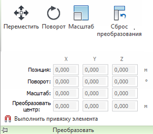

На вкладке Инструменты сечения панель
Преобразованиесодержит инструменты, которые позволяют изменить положение и размер секущих плоскостей или секущего параллелепипеда, чтобы сосредоточить внимание на конкретных ограниченных областях модели. Это можно сделать вручную с помощью гизмо Переместить, Повернуть и Масштабировать или путем ввода числовых значений в определенные поля.
Можно также с помощью команды Вписать выбор на ленте быстро задать пределы перемещения секущих плоскостей или секущего куба в соответствии с выбранными в данный момент объектами. Для этого выберите необходимые объекты на панели Сцена или в дереве выбора и нажмите кнопку Вписать выбор
. В зависимости от способа сечения активные секущие плоскости или секущий куб будут перемещаться до границы текущего выбора.
