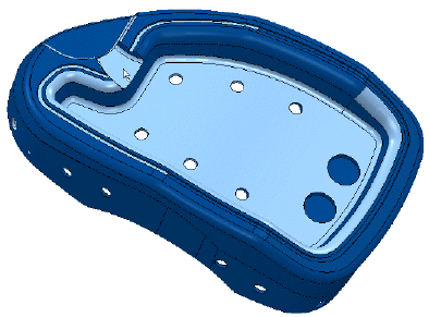

Выбор перетаскиванием мыши
Используйте элемент «Выбор рамкой», чтобы активировать режим выбора перетаскиванием. Он позволяет выбирать отдельные объекты или перетаскивать курсор через несколько смежных объектов, чтобы их выбрать.
Чтобы выбрать объекты в режиме Выбор перетаскиванием мыши:
  1. Щелкните вкладку «Главная» > «Выбор» > «Действие» > «Выбор перетаскиванием мыши».
  2. Щелчком выберите соответствующие объекты в проекте PowerMill.
Чтобы не выбирать некоторые объекты, удерживайте нажатой клавишу Ctrl и щелкайте по объектам, которые не хотите выбирать.
