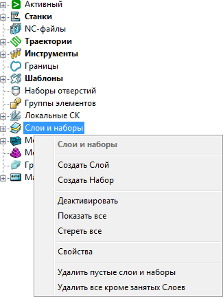

Используйте меню Слои и наборы, чтобы создавать и управлять слоями и наборами в текущем проекте.
Чтобы показать это меню, в Проводнике щелкните правой кнопкой мыши по ветви Слои и наборы.
Слои и наборы — Название соответствующего меню.
Создать слой — Выберите, чтобы создать новый слой . Новый слой не будет содержать никаких объектов, пока вы не переместите их на него, используя опцию Присвоить выбранным в контекстном меню этого отдельного слоя.
Создать набор — Выберите, чтобы создать новый набор . Новый набор не будет содержать никаких объектов, пока вы не переместите их в него, используя опцию Присвоить выбранным в контекстном меню этого отдельного Набора.
Деактивировать — Выберите, чтобы сделать неактивным текущий активный слой или набор.
Показать все — Выберите, чтобы показать все слои и наборы .
Стереть все — Выберите, чтобы скрыть все слои и наборы .
Свойства — Выберите, чтобы показать информацию обо всех компонентах, использующихся во всех слоях и наборах.
Удалить пустые слои и наборы — Выберите, чтобы удалить все слои и наборы, которые не содержат объектов.
Удалить все кроме занятых слоев — Выберите, чтобы удалить все наборы (независимо от того, принадлежат ли им какие-либо объекты) и все пустые слои. После этого остаются только слои, содержащие объекты.
