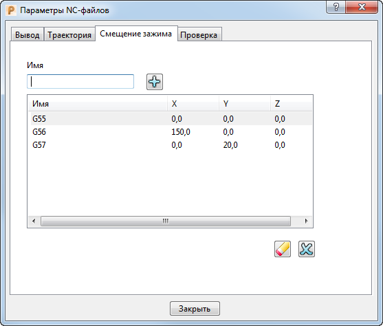

Смещение зажима - это координата базовой точки, которую вы задаете и затем применяете к копии траектории. Это позволяет смещать траекторию без необходимости ее пересчитывать, то есть её можно обрабатывать в новом положении. Смещение зажима также позволяет вносить изменения в положение траектории в самый последний момент, так как можно использовать контроллер станка для изменения значения смещения зажима в NC-файле.
Совет: Если вы хотите выполнить одну и ту же траекторию больше двух раз, вы должны использовать вместо этого опцию Переместить на панели инструментов Трансформация траектории.
PowerMill имеет два уровня вкладок Смещение зажима с отношением родитель-потомок:
Чтобы открыть родительскуювкладку, щелкните правой кнопкой мыши NC-файлы в Проводнике и выберите вкладку Предпочтения > Смещение зажима.
Эта вкладка содержит следующее:
Имя — Введите имя смещения зажима.
Имена, которые вы задаете для смещений зажимов, должны распознаваться постпроцессором, который записывает NC-файл. Например, постпроцессор для контроллера станка Fanuc распознает G-коды, такие как G55, G56 и G57.
Добавить смещение зажима — Нажмите, чтобы добавить смещение зажима в таблицу Смещение зажима.
Таблица смещений зажимов — Эта таблица показывает каждое смещение зажима и его координаты. Чтобы ввести или изменить координату, введите координаты в полях X, Y или Z.
Вы можете оставить поля X, Y и Z пустыми и задать координаты в контроллере станка.
Сбросить смещение зажима — Нажмите, чтобы сбросить координаты выбранного смещения зажима на 0.0.
Удалить смещение зажима — Нажмите, чтобы удалить выбранное смещение зажима из таблицы Смещение зажима.
