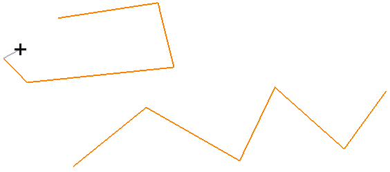

  1. Выберите вкладку «Редактор кривых» > панель «Линии» > «Непрерывная», чтобы открыть панель инструментов Непрерывная линия.
  2. Укажите в графической области или введите на панели инструментов координаты точек, через которые должна пройти непрерывная линия.
  3. Нажмите , чтобы завершить создание текущего сегмента и начать создание нового.
    Альтернативно можно завершить сегмент двойным щелчком по конечной точке.
  4. Продолжайте создание другой непрерывной линии.

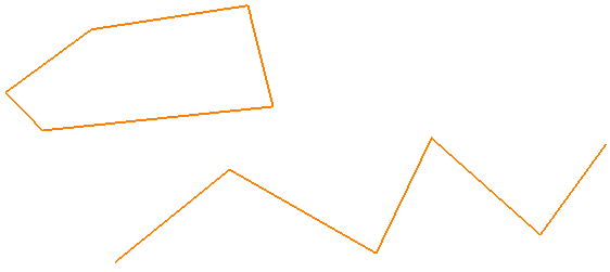

  5. Нажмите , чтобы замкнуть этот сегмент.

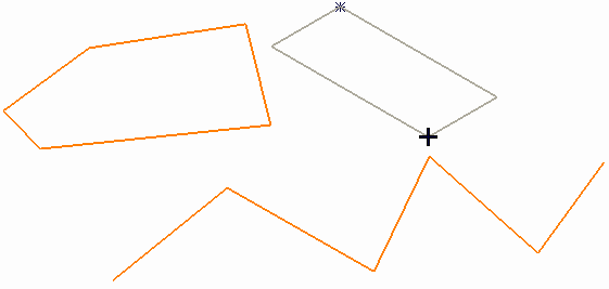

  6. Выберите вкладку «Редактор кривых» > панель «Линии» > «Прямоугольник», чтобы открыть панель инструментов Прямоугольник.
  7. Укажите мышью в графической области две точки, задающие противоположные углы прямоугольника.
