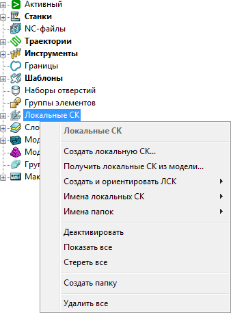

Используйте меню Локальные СК, чтобы создавать и управлять системами координат в текущем проекте.
Чтобы показать это меню, в Проводнике щелкните правой кнопкой мыши по ветви Локальные СК.
Локальные СК — Это название меню.
Создать локальную СК — Выберите, чтобы создать новую систему координат. На вкладке Редактор ЛСК определяется положение и ориентация новой рабочей плоскости.
Создать и ориентировать ЛСК — Выберите, чтобы создать новую систему координат и задать положение и ориентацию рабочей плоскости. Эти параметры также доступны в строке состояния.
