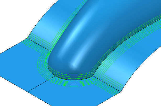

Используйте стратегию Чистовая угла многопроходная, чтобы создать многопроходную траекторию путем смещения эквивалентной однопроходной траектории. Это создает сглаженную траекторию с фиксированным смещением по ширине.
Эта стратегия полезна для вычищения углов, которые возникают между некасательными поверхностями, используя несколько проходов.
