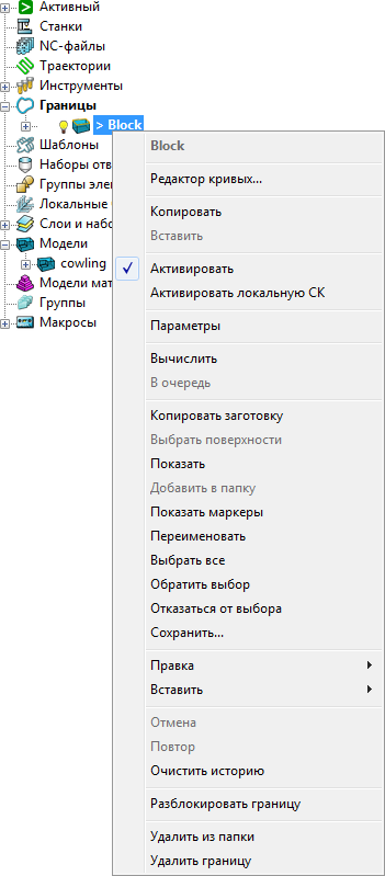

Меню отдельной границы
Используйте меню отдельной границы, чтобы редактировать выбранную границу и управлять ею.
Чтобы отобразить это меню, в Проводнике щелкните отдельную границу правой кнопкой мыши.
Block — Название этого меню и имя выбранной границы.
Редактор кривых — нажмите, чтобы открыть вкладку Редактор кривых, на которой можно создавать и редактировать границы. Предполагается, что вы получаете кривые из модели путем извлечения кривых на границе поверхности, перед тем, как изменить кривую для создания именно той границы, которая необходима.
Копировать — Выберите, чтобы скопировать выбранные объекты в буфер обмена.
Вставить — Выберите, чтобы вставить объекты из буфера обмена в границу или шаблон.
Активировать — Когда выбрано, активирует эту границу и деактивирует любую другую текущую активную границу. Когда выбор с этой опции снимается, это деактивирует границу.
Активировать ЛСК — Выберите, чтобы активировать ЛСК, используемую для создания этой границы.
Параметры — Выберите, чтобы показать параметры, используемые для создания этой границы.
Доступные для редактирования поля зависят от того, использовалась ли граница в траектории. Если использовалась, то можно изменить только поле Имя.
Подробности смотрите в разделе Типы границ.
Вычислить — Выберите, чтобы вычислить Пакетную границу. Пакетная граница начинается с . Можно создать пакетную границу, нажав Принять вместо Применить в диалоговом окне Граница
Очередь — выберите, чтобы проверить, что все параметры, используемые для вычисления границы, приемлемы, добавить границу в очередь вычислений и закрыть диалоговое окно. Граница вычисляется в фоновом режиме, когда PowerMill не выполняет никаких других действий.
Копировать заготовку — Выберите, чтобы сделать копию заготовки, используемой при вычислении этой границы.
Выбрать поверхности — Нажмите, чтобы выбрать поверхности, используемые для создания этой границы. Эта опция работает только для тех границ, при создании которых нужно было выбирать поверхности.
Показать — Когда выбрано, отображает границу. Снимите выбор, чтобы его "скрыть". Эта опция переключает между и .
Добавить в папку — Выберите, чтобы добавить выбранный объект в активную папку. Если опция Папка недоступна, активируйте эту папку.
Прим.: Вы можете добавить объект только в папку, связанную с этим типом объектов. Например, вы не можете добавить объект Траектория в папку NC-файла.
Показать маркеры — У всех кривых есть направление. Если показать маркеры для кривой, то на каждом сегменте отображается стрелка, направленная от начальной к конечной точке сегмента, а конечная точка отмечена значком 'х'.
Переименовать — Выберите, чтобы переименовать объект.
Выбрать все — Нажмите, чтобы выбрать все сегменты границы (они становятся желтыми).
Обратить выбор — Выберите, чтобы инвертировать текущий выбор части границы (выбранная часть границы становится невыбранной, а невыбранная - выбранной).
Отказаться от выбора — Нажмите, чтобы отменить выбор ранее выбранных сегментов границы (они становятся белыми).
Сохранить — Выберите, чтобы сохранить измененную границу. Откроется диалог Сохранить границу. Это стандартный диалог сохранения Windows.
Правка — Выберите, чтобы показать опции редактирования.
Вставка — Нажмите, чтобы вставить объекты в границу.
Отменить редактирование — Выберите, чтобы вернуть границу к тому, что было до редактирования.
Вернуть последнюю отмену — Выберите, чтобы снова выполнить последнее отмененное вами действие.
Очистить историю — Выберите, чтобы очистить историю изменения, что сделает отмену изменений невозможной.
Разблокировать границу— Выберите, чтобы разблокировать границу для редактирования и заменить все блокировки на этой границе. Когда граница разблокирована, ее можно редактировать.
Выбор опции Разблокировать границу открывает диалог Вопрос, который выявляет все объекты, используемые этой границей.
Если ни один из объектов не использует эту границу, то диалоговое окно не открывается.
Удалить из папки — Выберите, чтобы удалить границу из текущей папки.
В этом примере используются группы элементов, но все остальные объекты работают также. Это изменит это:
Подробности смотрите в разделе Папки.
Удалить границу — Выберите, чтобы удалить границу.
