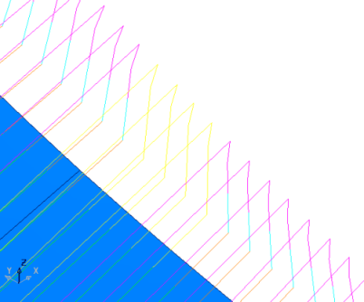

Фиксация и выборочное редактирование подводов и переходов
Можно заблокировать выбранные подводы и переходы, чтобы запретить их редактирование. Подводы и переходы остаются выбранными после того, как вы их отредактировали, то есть можно внести дальнейшие изменения. Если нет выбранных подводов и переходов, параметры применяются ко всей активной траектории.
Следующий пример показывает, как редактировать и блокировать выбранные переходы:
  1. Выберите рамкой переходы, которые нужно изменить. Выбранные переходы выделяются желтым цветом.
  2. Отредактируйте переходы:
    1. Выберите вкладку «Главная» > панель «Установ» > «Переходы траектории», чтобы открыть диалоговое окно Переходы траектории.
    2. Выберите вкладку Перемещения и зазоры
    3. В разделе Движения подхода и отхода выберите Ось инструмента в списке Вдоль.
    4. Нажмите Применить ускоренные ходы.
    Редактируемые переходы остаются выбранными.
  3. Заблокируйте переходы:
    1. В меню отдельной Траектории выберите «Правка» > «Фиксировать подводы/переходы» > «Подводы и переходы».
    2. Щёлкните в любом месте графического окна, чтобы снять выбор с переходов.
    Если вы меняете перемещения Подвода, то заблокированные перемещения не меняются.
Для редактирования незаблокированных переходов:
  1. Выберите несколько заблокированных переходов и один незаблокированный переход.
    2. Выберите вкладку Перемещения и зазоры.
    4. Нажмите Применить переходы.
    Только незаблокированные переходы изменились.
