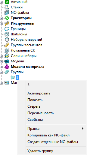

Меню отдельной группы
Используйте меню отдельной группы, чтобы управлять и редактировать выбранную группу.
Чтобы отобразить это меню, в Проводнике щелкните отдельную группу правой кнопкой мыши.
1 — Название этого меню и имя выбранной группы.
Активировать — Когда выбрано, активирует эту группу и деактивирует любую другую текущую активную группу. Когда выбор с этой опции снимается, это деактивирует эту группу.
Показать — Выберите, чтобы отобразить все объекты из этой группы. Это то же самое, что и выбор .
Стереть — Выберите, чтобы скрыть входящие в состав группы элементы с экрана. Это то же самое, что и выбор .
Переименовать — Выберите, чтобы переименовать объект.
Свойства — Выберите, чтобы открыть диалог Информация, в котором отображаются габариты группы и её имя.
Правка — Выберите, чтобы скопировать или трансформировать группу.
Копировать в NC-файл — Выберите, чтобы создать NC-файл из траекторий, содержащихся в текущей группе. NC-файлу присваивается имя соответствующей группы.
Создать отдельные NC-файлы — Выберите, чтобы создать отдельные NC-файлы для каждой траектории, содержащейся в группе. Созданным NC-файлам присваиваются имена траекторий.
Удалить группу — Выберите, чтобы удалить группу. Это не удаляет сами объекты группы, а только взаимосвязи между ними.
