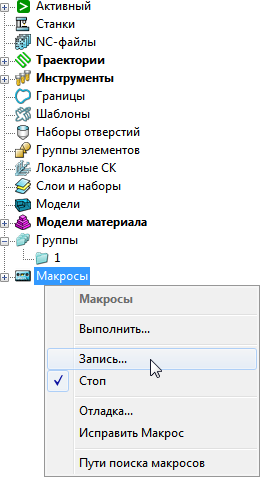

  2. В контекстном меню ветви Макросы выберите Запись.
  3. Перейдите к папке pmill4 в каталоге Home. В диалоге Выбор записываемого макроса введите pmuser в поле Имя файла и нажмите Сохранить. На вопрос, хотите ли перезаписать существующий файл, ответьте Да.

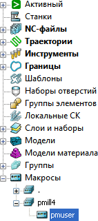

  6. Разверните ветвь Макросы. Макрос pmuser.mac добавлен в pmill4.
