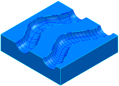

Здесь используется модель channels.dgk из папки Examples.
Модель состоит из двух каналов. Один канал образован хорошо параметризованной поверхностью, другой — двумя поверхностями с неудачной топологией.

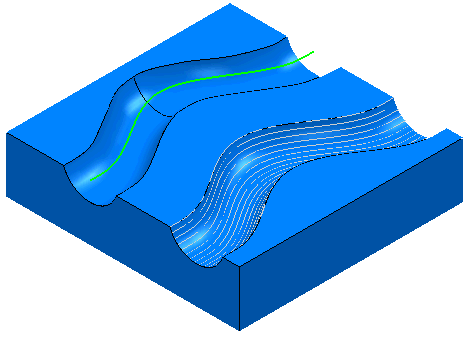

Стратегия обработки проецированием поверхности эффективно работает на поверхностях с хорошей топологией и хуже — на плохо определенных поверхностях.

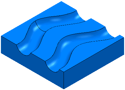

Если более детально взглянуть на второй канал, можно увидеть проблему:
Чистовая обработка проецированием кривой поможет решить эту проблему. Нам потребуется Шаблон, задающий осевую линию. Для этого примера он находится в файле Spine.dgk (из папки Examples\Patterns) и проходит по центру канала.

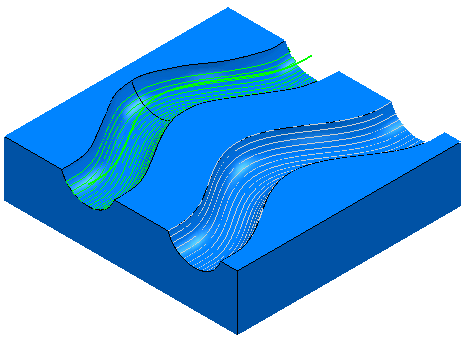

  1. Выберите вкладку «Главная» > панель «Создать траектории» > «Траектории», чтобы открыть диалоговое окно Стратегия обработки.
  2. В категории Чистовая выберите Проекция кривой.
    На странице Проекция кривой:
    1. Выберите Шаблон - Spine.
    2. Выберите Стиль - Линия.
    3. Выберите Направление - Наружу.
    4. Введите Угловой шаг - 10.
  3. На странице Шаблон:
    1. Введите Начальный угол азимута - -90.
    2. Введите Конечный угол азимута - 90.
    3. Нажмите Применить.

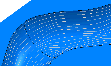

    Это создает нужную гладкую траекторию. Детальный вид:

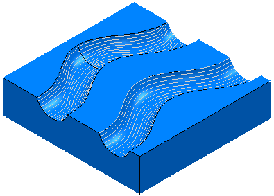

  4. Если сместить исходный шаблон вверх по оси Z, то можно получить траекторию, более полно обрабатывающую канал.
