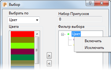

Пример фильтра выбора
Например, если есть несколько окрашенных рамок:
В диалоге Выбор выберите Тёмно-оливковый и Коричнево-малиновый в качестве цветов.
Выбираются компоненты, окрашенные в Тёмно-оливковый и Коричнево-малиновый.
Если щёлкнуть правой кнопкой по опции Цвет в Фильтре выбора и выбрать Исключить в контекстном меню:
Будут выбраны компоненты, цвета которых отличаются от Тёмно-оливкового и Коричнево-малинового.

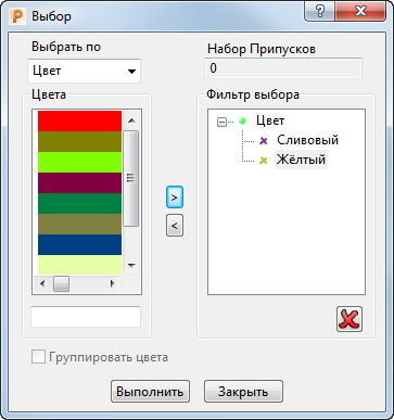

Отображение в Фильтре выбора также меняется, чтобы напротив них появились крестики .
