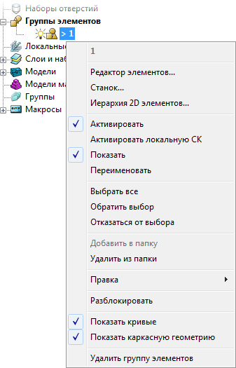

Меню отдельной группы элементов
Используйте меню отдельной группы элементов, чтобы управлять и редактировать выбранной группой элементов.
Чтобы отобразить это меню, в Проводнике щелкните отдельную группу элементов правой кнопкой мыши.
1 — Название этого меню и имя выбранной группы элементов.
Редактор элементов — выберите, чтобы открыть вкладку Редактор элементов.
Обработать — Выберите, чтобы открыть диалог Стратегия обработки.
Иерархия 2D элементов — выберите, чтобы открыть диалоговое окно Иерархия 2D элементов.
Активировать — Когда выбрано, активирует эту группу элементов и деактивирует любую другую текущую активную группу элементов. Когда не выбрано, деактивирует эту группу элементов.
Активировать ЛСК — Выберите, чтобы активировать ЛСК, используемую для создания этой группы элементов.
Показать — Когда выбрано, отображает группу элементов. Снимите выбор, чтобы его "скрыть". Эта опция переключает между и .
Переименовать — Выберите, чтобы переименовать объект.
Выбрать все — Используйте для выбора всех элементов в группе элементов (они станут желтыми).
Обратить выбор — Выберите, чтобы инвертировать текущий выбор части группы элементов (выбранная часть группы элементов становится невыбранной, а невыбранная - выбранной).
Отказаться от выбора — Используйте, чтобы снять выбор со всех элементов в группе элементов (они станут пурпурными).
Добавить в папку — Выберите, чтобы добавить выбранный объект в активную папку. Если опция Папка недоступна, активируйте эту папку.
Прим.: Вы можете добавить объект только в папку, связанную с этим типом объектов. Например, вы не можете добавить объект Траектория в папку NC-файла.
Удалить из папки — Выберите, чтобы удалить группу элементов из текущей папки.
В этом примере используются группы элементов, но все остальные объекты работают также. Это изменит это:
Подробности смотрите в разделе Папки.
Правка — Выберите, чтобы отредактировать группу элементов.
Разблокировать — Выберите, чтобы разблокировать группу элементов для редактирования. Это заменяет все блокировки в группе элементов.
Показать кривые — Выберите, чтобы отобразить исходные кривые, из которых создаются элементы.
Показать каркасную геометрию — Выберите, чтобы показать каркасное отображение элементов.
Удалить группу элементов — Выберите, чтобы удалить группу элементов.
