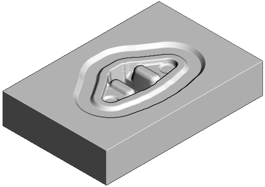

- Обычная — Нажмите для симуляции с высоким разрешением и простой закраской. Модель ViewMill закрашивается матовой краской:

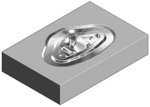

- Блестящая закраска — Нажмите для симуляции с высоким разрешением и блестящей закраской. Модель ViewMill отображается металлической:

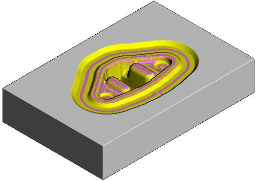

- Закраска по инструменту — Нажмите для симуляции с высоким разрешением и закраской разными цветами. След каждой траектории отображается своим цветом:

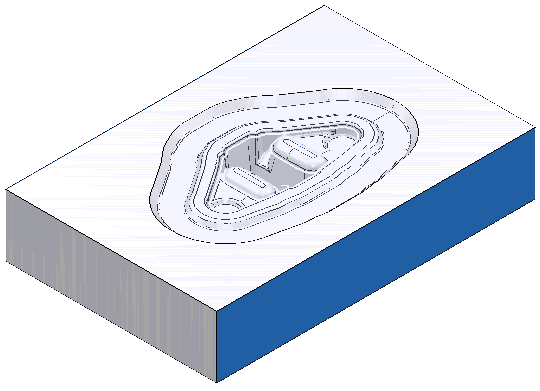

- Закраска по направлению резания — Нажмите для симуляции с высоким разрешением и закраской двумя цветами. Следы, оставленные попутным и встречным направлениями резания, отображаются разным цветом:
- Кинематический — Нажмите, чтобы показывать реверс оси станка при обработке. При этой закраске движение в положительном направлении оси окрашено одним цветом, а в отрицательном - другим. Это полезно при многоосевой обработке, когда реверсирование поворотной оси может привести к дефектам обрабатываемой поверхности. Реверсирование оси зависит от загруженного станка.
