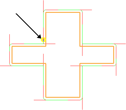

Траектория с отображенными рабочими ходами, подводами, отводами и переходами:
Переходы траектории не показаны:
Совет: Скрытие переходов полезно, когда вы пытаетесь просмотреть рабочие ходы или подводы и отводы траектории.
