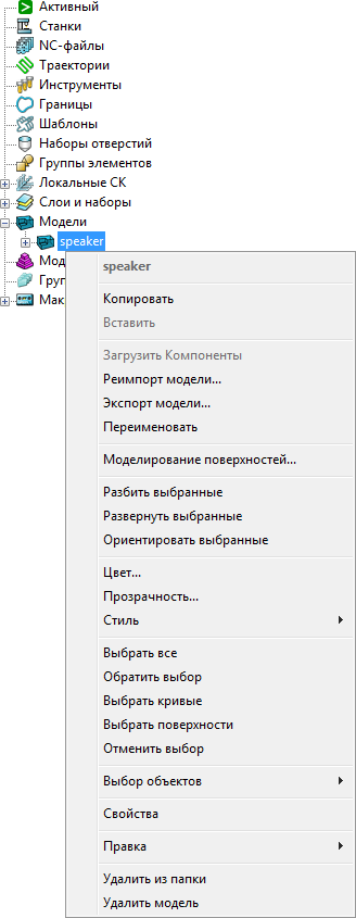

Меню отдельной модели
Используйте меню отдельной модели, чтобы управлять и редактировать выбранную модель.
Чтобы отобразить это меню, в Проводнике щелкните отдельную модель правой кнопкой мыши.
speaker — Это название модели.
Копировать — выберите, чтобы скопировать элементы моделей, шаблонов и границ.
Вставить — выберите, чтобы вставить элементы моделей, шаблонов и границ.
Загрузить компоненты — Выберите, чтобы загрузить модель (значок модели сменится с на ). По умолчанию используемые в проекте модели автоматически загружаются при открытии проекта. Если вы не хотите загружать модели, выберите вкладку «Файл» > «Опции» > «Параметры приложения» > «Импорт» > «Модель» > «Отложить загрузку». Опция Загрузить компоненты позволяет загружать модель после использования опции Отложить загрузку.
Реимпорт модели — выберите, чтобыперезагрузить модель (если были какие-то изменения), сохранив информацию о припуске.
Экспорт модели — Выберите, чтобы экспортировать текущие выбранные поверхности. Это откроет стандартный диалог Сохранить. Если у вас есть две модели, открытые в PowerMill, и вы выберете из каждой модели по поверхности, а затем выберете параметр Экспорт модели, то эти поверхности будут экспортированы в один DGK-файл. Если не выбрано ни одной поверхности, то опция Экспорт модели экспортирует все модели как одну комбинированную модель.
Переименовать — Выберите, чтобы переименовать объект.
Моделирование поверхностей — Выберите, чтобы отредактировать поверхности.
Разбить выбранные — Выберите, чтобы разбить выбранную твердотельную модель на составляющие ее поверхности. Эта опция позволяет работать с каждой поверхностью модели отдельно.
Развернуть выбранные — Выберите, чтобы изменить ориентацию выбранных поверхностей.
Ориентировать выбранные — выберите, чтобы переориентировать выбранные поверхности и получить единообразие нормалей.
Цвет — выберите, чтобы открыть диалоговое окно Выбрать цвет и задать цвет для модели при включенном режиме Многоцветная закраска.
Прозрачность — выберите этот параметр, чтобы изменить прозрачность тонирования модели. Введите процент прозрачности и нажмите . При тонировании модель станет прозрачной.
Стиль — выберите, чтобы задать стиль линий, отображаемых для каркасной геометрии в модели. Выберите стиль в меню.
Выбрать все — Нажмите, чтобы выбрать все объекты в этой модели.
Обратить выбор — Выберите, чтобы инвертировать текущий выбор части модели (выбранная часть модели становится невыбранной, а невыбранная - выбранной).
Выбрать кривые — Нажмите, чтобы выбрать все каркасные объекты в этой модели.
Выбрать поверхности — Нажмите, чтобы выбрать все поверхностные объекты в этой модели.
Отказаться от выбора — Нажмите, чтобы снять выбор со всех объектов в этой модели.
Выбор объектов — Эти опции содержат дополнительные инструменты выбора.
Свойства — Выберите, чтобы показать габаритные размеры выбранных компонентов модели (или всей модели, если нет выбранных), количество выбранных компонентов и информацию о каждом из них.
Правка — Выберите, чтобы редактировать модель или ее положение и ориентацию. Это откроет опции редактирования.
Удалить из папки — Выберите, чтобы удалить модель из текущей папки.
В этом примере используются группы элементов, но все остальные объекты работают также. Это изменит это:
Подробности смотрите в разделе Папки.
Удалить модель — Выберите, чтобы удалить модель.
