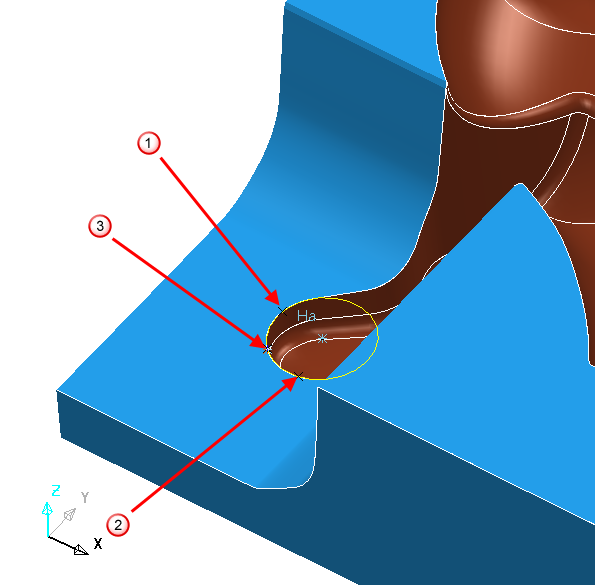

В этом примере показано, как найти координаты центра окружности. Здесь используется модель chainsaw.ige из папки Examples.
, чтобы открыть диалоговое окно Положение
и

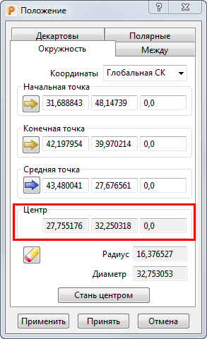

Это откроет диалог Положение, в котором в полях Центральная точка показан центр окружности.
