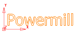

Используйте параметры на вкладке «Редактор кривых» > панель «Создать» > меню «Текст», чтобы создать текст как каркасную геометрию для гравировки или добавления комментариев в проекте.
Выберите опцию, чтобы открыть панель инструментов Текст и создать каркасный текст:
Горизонтальный текст — Нажмите, чтобы создать текст в горизонтальном положительном направлении главной рабочей плоскости.
Вертикальный текст — Нажмите, чтобы создать текст в вертикальном отрицательном направлении главной рабочей плоскости.
Текст на кривой — Нажмите, чтобы создать текст вдоль кривой.
Текст на окружности — Нажмите, чтобы создать текст на окружности.
