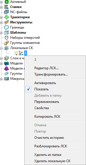

Меню отдельной локальной СК
Используйте меню отдельной ЛСК, чтобы управлять и редактировать выбранную ЛСК.
Чтобы отобразить это меню, в Проводнике щелкните отдельную рабочую плоскость правой кнопкой мыши.
1 — Имя выбранной ЛСК.
Редактор ЛСК — выберите, чтобы изменить положение и ориентацию рабочей плоскости с помощью вкладки Редактор ЛСК.
Трансформировать — выберите, чтобы открыть вкладку Трансформация ЛСК, которая позволяет создавать новую рабочую плоскость путем перемещения, поворота или зеркального отражения выбранной рабочей плоскости.
Активировать — Когда выбрано, активирует эту ЛСК и деактивирует другую текущую активную ЛСК. Когда выбор с этой опции снимается, это деактивирует эту ЛСК.
Показать — Когда выбрано, отображает ЛСК. Снимите выбор, чтобы его "скрыть". Эта опция переключает между и .
Добавить в папку — Выберите, чтобы добавить выбранный объект в активную папку. Если опция Папка недоступна, активируйте эту папку.
Прим.: Вы можете добавить объект только в папку, относящуюся к этому типу объектов. Например, вы не можете добавить объект Траектория в папку NC-файла.
Переименовать — Выберите, чтобы переименовать объект.
Свойства — Выберите, чтобы показать ориентацию локальной СК относительно глобальной системы координат и активной ЛСК (если таковая существует). Элевация и Азимут - это углы оси Z активной ЛСК относительно глобальной системы координат. Углы - это повороты вокруг оси X, затем оси Y, а затем оси Z (именно в таком порядке), которые переносят оси, выровненные по глобальной системе координат в текущую локальную систему координат. Углы даются относительно и глобальной, и локальной систем координат.
Копировать ЛСК — Выберите, чтобы скопировать локальную СК.
Отменить редактирование — Выберите, чтобы отменить последнее изменение. Например, если вы повернули ЛСК на 30, то опция Отменить редактирование возвращает ЛСК к той, что была до этого изменения.
Вернуть последнюю отмену — Выберите, чтобы снова выполнить последнее отмененное вами преобразование. В данном случае возвращается поворот на 30.
Очистить историю — Выберите, чтобы очистить историю преобразований ЛСК. Это означает, что вы не сможете отменить или повторить предыдущие преобразования ЛСК. Но сможете отменить или повторить сделанные позже преобразования.
Подробности см. в разделе Пример отмены для ЛСК.
Разблокировать ЛСК — Выберите, чтобы разблокировать ЛСК для редактирования. Это повлечет к изменению всех связей ЛСК.
Удалить из папки — Выберите, чтобы удалить локальную СК из текущей папки.
В этом примере используются группы элементов, но все остальные объекты работают также. Это изменит это:
Подробности смотрите в разделе Папки.
Удалить локальную СК — Выберите, чтобы удалить ЛСК.
