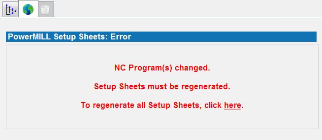

Если вы изменили NC-файл после просмотра карт наладки (например, удалили или добавили траекторию, переписали программу и т. д.), PowerMill создаст HTML-страницу с предупреждением о том, что карты наладки устарели.
При нажатии на предоставленную ссылку карты наладки обновляются, чтобы отразить все изменения NC-файла.
