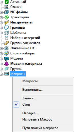

Меню Макросы
Используйте меню Макросы, чтобы запускать, создавать и исправлять макросы.
Чтобы отобразить это меню, в Проводнике щелкните ветвь Макросы правой кнопкой мыши.
Макросы — Название меню.
Выполнить — Нажмите, чтобы открыть диалог Выберите запускаемый макрос. Выберите макрос, который хотите запустить и нажмите Открыть, чтобы запустить записанный ранее макрос.
Записать — Нажмите, чтобы открыть диалог Выбор записываемого макроса. Выберите нужную директорию, введите соответствующее имя макроса в поле Имя файла и нажмите Сохранить. С этого момента (и до тех пор, пока вы не выберете команду «Макрос» > «Стоп») все команды, выполняемые в PowerMill, будут записываться в указанный файл макроса.
Стоп — Нажмите, чтобы остановить процесс записи.
Отладка — Нажмите, чтобы открыть диалог Выберите запускаемый макрос. Выберите макрос и нажмите Открыть, чтобы открыть Отладчик макросов. Отладчик макросов позволяет тестировать, производить отладку, пошагово просматривать и отслеживать переменные значения в макросе.
Исправить макрос — Нажмите, чтобы открыть Наладчик макросов. Наладчик макросов заменяет команды, которые были корректны в PowerMill 2017, на команды, которые корректны в PowerMill 2018.
Пути поиска макросов — нажмите, чтобы определить макросы, которые будут показаны в списке макросов.
