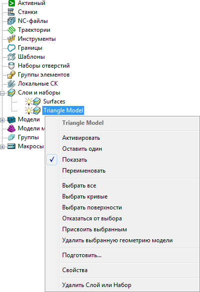

Меню отдельного слоя или набора
Используйте меню отдельного слоя или набора, чтобы управлять и редактировать выбранный слой или набор.
Чтобы показать это меню, в Проводнике щелкните правой кнопкой мыши по Слою или Набору. Меню одинаково для слоя и набора.
Модель PowerMill — Название выбранного слоя.
Активировать — Когда выбрано, активирует этот слой (или набор) и делает неактивным текущий активный слой (или набор). Когда выбор с этой опции снимается, это деактивирует слой (или набор).
Оставить один — Выберите, чтобы показать только этот слой (или набор) и скрыть все остальные слои и наборы.
Показать — Когда выбрано, отображает слой (или набор). Снимите выбор, чтобы его "скрыть". Эта опция переключает между и .
Переименовать — Выберите, чтобы переименовать объект.
Выбрать все — Выберите, чтобы выбрать все объекты этого слоя (или набора).
Выбрать кривые — Выберите, чтобы выбрать все каркасные объекты, принадлежащие слою (или набору).
Выбрать поверхности — Выберите, чтобы выбрать все поверхностные объекты, принадлежащие слою (или набору).
Отказаться — Выберите, чтобы отменить выбор для всех объектов слоя (или набора).
Присвоить выбранным — Выберите, чтобы поместить выбранный объект на этот слой (набор).
Удалить выбранные компоненты — Выберите, чтобы удалить выбранный объект из этого набора.
Модель PowerMill — Выберите, чтобы открыть диалог Допуск. Введите допуск, используемый для триангуляции поверхностей, и нажмите . Поверхности на этом слое (или наборе) подготавливаются к обработке с этим допуском (если это возможно), а затем открывается информационный диалог, сообщающий успешно ли прошла подготовка. Это полезно, когда PowerMill не может произвести триангуляцию модели с исходным допуском обработки из-за проблем с моделью.
Свойства — Выберите, чтобы показать информацию о компонентах, использующихся в выбранном слое или наборе.
Удалить слой или набор — Выберите, чтобы удалить слой или набор. Удалять можно только пустые слои (или наборы). Если вы хотите удалить слой (или набор), то сначала необходимо переместить все объекты слоя (набора) на другой слой (набор), а затем удалить этот слой (набор).
