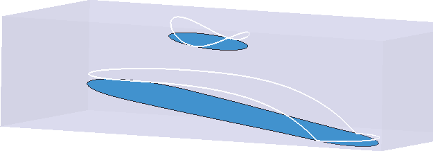

Как создать плоскость в низшей точке границы
Используйте объект «Верхняя плоскость», чтобы создать плоскость, которая минимально отдалена от активной границы и касается границы в ее самой нижней точке.
Чтобы создать плоскость в самой нижней точке границы, выберите вкладку «Модель» > панель «Создать» > «Верхняя плоскость».
