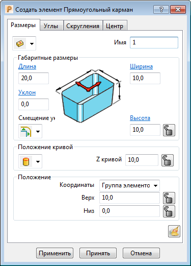

Создание элементов
Можно легко создавать элементы и изменять их параметры с помощью диалога Создать элемент. Нажмите кнопку создания элемента на вкладке Редактор элементов, чтобы открыть диалоговое окно Создать элемент.
Вы можете создать следующие типы элементов:
Панель Создать 2D элементы
Карман:
Выступ:
Щель
Торец:
Панель Создать токарные элементы
По профилю
Канавка:
Обточка грани
Расточка
Откроется диалог Создать элемент, вид которого зависит от типа элемента.
Прим.: Название диалога и доступные в нем опции немного варьируются в зависимости от типа элемента.
Используйте опции на каждой из вкладок, чтобы изменять параметры элемента:
Размеры— Задает физические свойства элемента.
Углы— Задает радиусы углов элемента.
Скругления — Задает свойства скруглений или фасок элемента.
Центр — Задает положение центра элемента.
