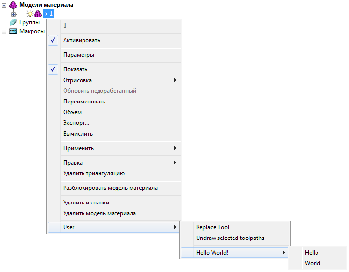

Добавление пробелов и подменю к опции меню
Чтобы добавить пробелы к меню, добавьте тег <spacer/> в код XML. Чтобы добавить подменю, включите имя подменю в тег <menupage>.
Например, чтобы создать это пользовательское меню User и подменю Hello World! с соответствующими пробелами:
Код в файле stockmodel.xml будет таким:
<?xml version="1.0" ?>
	<menupage>
		<button label="Replace Tool"
		command='EDIT TOOLPATH "%s" REPLACE_TOOL ;'
		multiple_selection="allowed"/>
		<button label="Undraw selected toolpaths"
		command='MACRO d:/temp/test.mac "%s"'
	<spacer/>
	<menupage label="Hello World!">
		<button command='PRINT "HELLO"' label="Hello"/>
		<button command='PRINT "WORLD"' label="World"/>
	</menupage>
</menupage>
