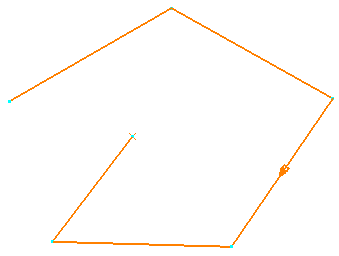

Показать маркеры — У всех кривых есть направление. Если показать маркеры для кривой, то на каждом сегменте отображается стрелка, направленная от начальной к конечной точке сегмента, а конечная точка отмечена значком 'х'.
