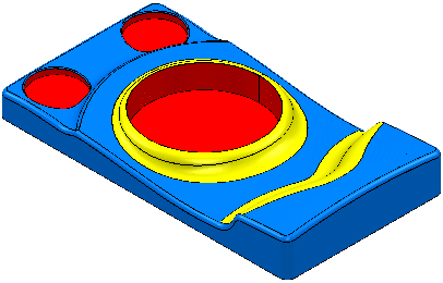

- Угол уклона — Нажмите, чтобы закрасить модель, используя разные цвета, которые связаны с заданным углом уклона. Это полезно, когда нужно помочь определить области поднутрений. Данная команда очень чувствительна к ориентации поверхности.
Красным показаны участки, которые меньше Угла уклона, а желтым - участки в пределах Угла предупреждения.
Чтобы изменить угол уклона, используемого при тонировании, отредактируйте Угол уклона в диалоговом окне Параметры отображения модели.

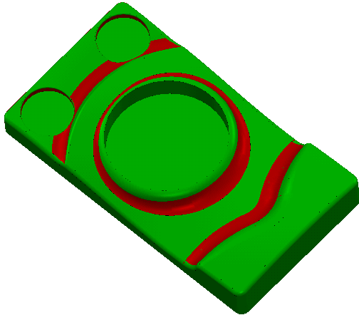

- Минимальный радиус — Нажмите, чтобы помочь найти инструмент наиболее подходящего размера. Данный тип закраски не зависит от ориентации поверхности.
Области, закрашенные красным, не могут быть обработаны заданным инструментом. Чтобы изменить минимальный радиус, используемый в вычислении, отредактируйте Радиус кромки инструмента в диалоговом окне Параметры отображения модели.
Эту опцию можно использовать только на DGK моделях. Другие модели закрашены белым, потому что информация о нормалях и кривизне недоступна.

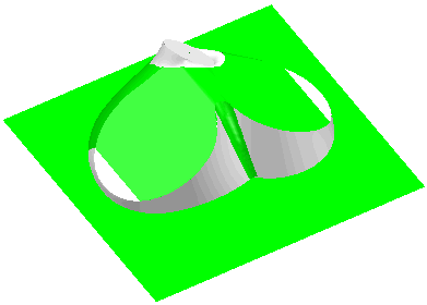

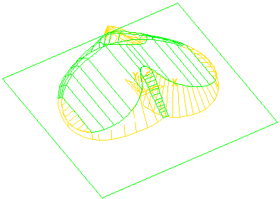

- Многоцветная — нажмите, чтобы затонировать модель таким же цветом, что и каркас:
- Каркас:
- Многоцветная закраска :

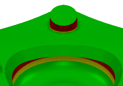

- Припуск траектории — нажмите, чтобы затонировать компоненты модели по припускам траекторий, заданным в диалоговом окне Припуски компонентов.
- Закраска припусков по умолчанию — нажмите, чтобы затонировать компоненты модели по припуску траектории, заданному на вкладке По умолчанию диалогового окна Припуски компонентов.

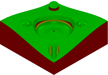

- Режим обработки траектории — нажмите, чтобы затонировать компоненты модели в соответствии с режимом обработки, заданным на вкладке Поверхности диалогового окна Припуски компонентов для определенной траектории. Разные опции закрашиваются разными цветами.
- Компоненты, использующие Режим обработки - Обработать, закрашиваются Цветом закраски модели.
- Компоненты, использующие Режим обработки - Столкновения, по умолчанию закрашиваются желтым.
- Компоненты, использующие Режим обработки - Игнорировать, по умолчанию закрашиваются красным.
- Режим обработки по умолчанию — нажмите, чтобы затонировать компоненты модели в соответствии с режимом обработки, заданным на вкладке По умолчанию диалогового окна Припуски компонентов. Разные опции закрашиваются разными цветами:
