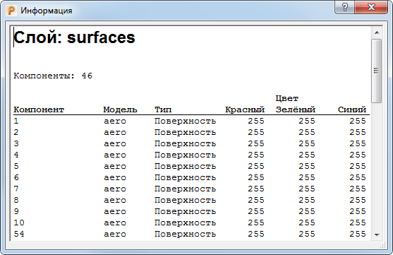

Используйте объект Свойства, чтобы показать информацию о компонентах, использующихся в выбранном слое или наборе.
Чтобы показать информацию о компонентах для слоя или набора:
  1. Выберите соответствующий слой или набор из списка на вкладке «Модель» > панель «Слои и наборы».
    Выбранный слой или набор активируется.
  2. Выберите вкладку «Модель» > панель «Слои и наборы» > «Свойства», чтобы открыть диалоговое окно Информация:
