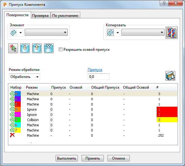

Диалог Припуск компонента
Вкладка Поверхности позволяет назначать припуски компонентам, таким как поверхности модели. Можно задать один припуск или разные припуски —осевой припуск и радиальный припуск. Также можно назначить разные припуски компонентам в зависимости от траекторий или границ, которые их используют.
Прим.: Общий припуск - это сумма отдельных компонентов. Например, основной Припуск, равный 0.5, и Припуск компонента, равный 0.2, дают общий припуск для компонента, равный 0.7.
Используйте раздел Объект, чтобы ассоциировать данные о припусках с определенной траекторией или границей. Раздел Объект содержит следующие опции:
— выберите траекторию или границу , чтобы связать данные о припусках с траекторией или границей.
— Выберите объект из списка, чтобы определить траекторию или границу, на которую ссылается текущий набор припусков компонентов. Этот список содержит или траектории, или границы, в зависимости от вашего выбора в выпадающем списке.
Используйте раздел Копировать, чтобы скопировать все данные о припусках из существующей траектории, границы или проверочного набора. Раздел Копировать содержит следующие опции:
— Выберите опцию из списка, чтобы задать копируются данные о припусках компонентов из траектории , проверочного набора или границы
— Выберите из списка траекторию, границу или проверочный набор, содержащий припуск компонента, который вы хотите скопировать. Этот список содержит или траектории, или проверочные наборы, или границы, в зависимости от вашего выбора в выпадающем списке.
— Нажмите, чтобы скопировать данные о припусках.
Умный выбор — нажмите, чтобы открыть диалоговое окно Выбор. Используйте диалог Выбор, чтобы выбрать компоненты модели с помощью опций Модель, Цвета и Слои и наборы и назначить их набору припусков.
Добавить компоненты — Нажмите, чтобы добавить выбранные компоненты в заданный набор припусков.
Исключить компоненты — Нажмите, чтобы удалить выбранные компоненты из выбранного набора или наборов припусков.
Исключить все компоненты — Нажмите, чтобы удалить все компоненты из выбранного набора или наборов припусков.
Использовать осевой припуск — Выберите эту опцию, чтобы можно было выбирать отдельно значения Осевого и Радиального припусков. Когда эта опция не выбрана, можно выбрать только один Припуск.
Копировать данные по умолчанию — Нажмите, чтобы скопировать значения, заданные во вкладке По умолчанию. Когда вы создаете новый набор припусков для траектории или границы, значения, заданные в данный момент во вкладке По умолчанию, автоматически копируются в этот диалог. Но если изменить значения во вкладке По умолчанию, значения Припуска компонентов не будут автоматически обновлены, пока не будет нажато Копировать данные по умолчанию.
Выбрать компоненты — Нажмите, чтобы выбрать все компоненты в выбранном наборе или наборах припусков.
Режим обработки — Выберите опцию, задающую, как применяется припуск компонента. Выбор задает цвет закраски набора припусков в колонке Режим таблицы управления списком припусков. Выберите один из следующих вариантов.
Припуск — введите значение, чтобы применить припуск как смещение инструмента во всех направлениях. Это поле доступно, если опция Использовать осевой припуск не выбрана.
Управление списком припусков — выбор одного из наборов припусков задает цвет компонентов при закраске припусков:
Набор — Отображаемый значок показывает, является ли набор траекторией или границей.
Режим — Показывает тип режима обработки, выбранного для этих компонентов. Серии цветов используются для индикации разных режимов:
Припуск — Значения припуска (или Радиального припуска), применяемого к компоненту.
Осевой — Значения Осевого припуска, применяемые к компоненту.
Общий припуск — Значения комбинированного припуска (или Радиального припуска), применяемого к компоненту. Это значение генерируется добавлением значений припуска, применяемых с помощью этой вкладки и диалогов стратегии.
Общий осевой — Значения комбинированного осевого припуска, применяемого к компоненту. Это значение генерируется добавлением значений припуска, применяемых с помощью этой вкладки и диалогов стратегии.
Компоненты — Показывает количество компонентов в наборе.
