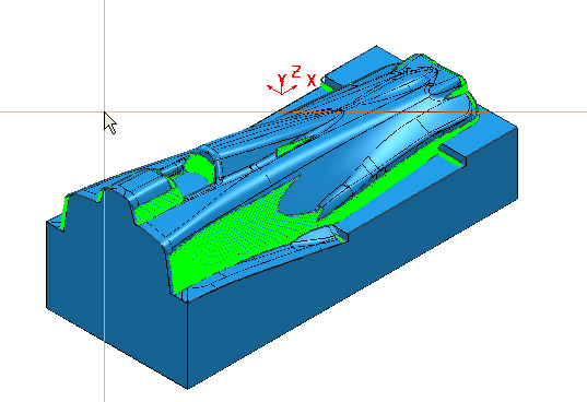

Используйте параметры на вкладке «Вид» > панель «Курсор», чтобы задать, как отображать курсор. Обычный курсор отображен всегда.
Перекрестие — Когда выбрано, курсор-перекрестие виден на экране. Ctrl+H - это комбинация клавиш для быстрого вызова этой операции.

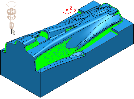

Инструмент— Когда выбрано, отображает на экране курсор с изображением текущего инструмента. Ctrl+T - это комбинация клавиш для быстрого вызова этой операции. Используйте эту опцию, чтобы выполнять визуальную проверку доступности инструмента в детали.
Кромка — Когда выбрано, кромка инструмента, отображаемого на курсоре, совпадает с центральным положением курсора.
Центр — Когда выбрано, центр изображения инструмента на курсоре совпадает с центральным положением курсора.
