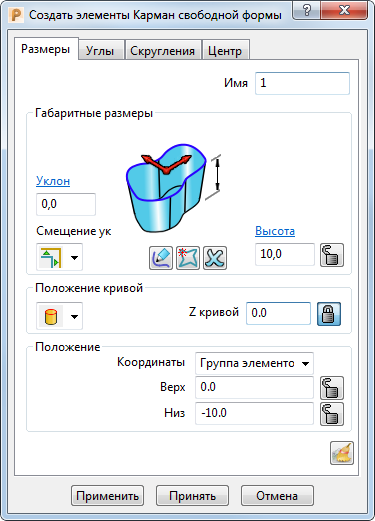

Имя — Введите имя для элемента.
Уклон — Введите угол уклона элемента. Это угол стенки пресс-формы, таким образом, отверстие матрицы шире ее основания, что позволяет с большей легкостью извлекать деталь.
Смещение уклона — Когда вы задали угол Уклона и значение Z кривой, которое смещает элемент, выберите тип угла для смещения. Выберите:
Острый, чтобы создать острые углы.
Плавно, чтобы создать скругленные углы.
Изменить профильную кривую — Нажмите, чтобы создать или отредактировать профильную кривую элемента с помощью вкладки Редактор кривых.
Извлечь шаблон — Нажмите, чтобы извлечь кривые, задающие выбранные элементы, в активный шаблон. Если шаблонов не существует, будет создан новый.
Отменить кривые — Нажмите, чтобы снять выбор со всех выбранных кривых и удалить любые элементы, созданные из них.
Высота — Введите высоту элемента.
Положение кривой — Выберите опцию, чтобы задать положение профильной кривой на элементе. Когда вы задали угол Уклона, этот уклон применяется от положения профильной кривой.
Верх — Задает профильную кривую вверху элемента.
Низ — Задает профильную кривую внизу элемента.Z кривая — Введите значение, чтобы задать высоту профильной кривой вдоль оси Z. Если вы задали угол Уклона, он применяется смещением кривой от этой высоты.
Координаты — Выберите, в какой системе координат вы работаете:
Разблокировано — Когда показано, значение можно редактировать.
Заблокировано — Это значение редактировать нельзя.
Сброс — Нажмите, чтобы сбросить параметры создания элемента к значениям по умолчанию.
