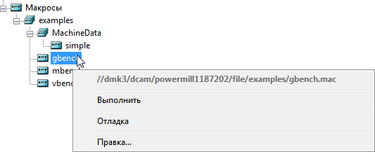

При запуске макроса выполняются команды, записанные в файле макроса.
  1. Разверните узел Макрос и выберите макрос, который требуется запустить.
  2. В меню нужного макроса выберите Запуск.
Также можно запускать макрос двойным щелчком по его имени в Проводнике.
