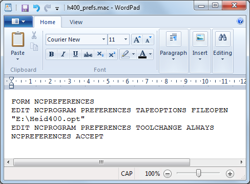

Записанные макросы можно отредактировать, чтобы найти и устранить все ошибки.
Откроется документ Windows WordPad.
По умолчанию открывается текстовый редактор, с которым ассоциированы файлы макросов (.mac). Используйте параметр Выбрать программу по умолчанию в Проводнике Windows, чтобы изменить настройки ассоциаций по умолчанию для типов файлов.
