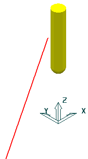

- Выберите для любой Оси инструмента опцию К линии или От линии. Это отобразит положение линии.

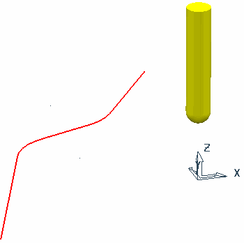

- Выберите для любой Оси инструмента опцию К кривой или От кривой. Это отобразит положение кривой.

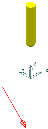

- Выберите для любой Оси инструмента опцию Фиксированное направление. Это отобразит следующее:

- Если задать К линии или От линии, то PowerMill покажет заданную линию:
- Если задать Фиксированное направление, то PowerMill покажет заданную линию со стрелкой, чтобы показать ее направление:
