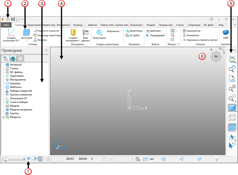

При запуске PowerMill появляется следующее окно:
Экран разделен на следующие основные области:
Панель быстрого доступа — Позволяет получать быстрый доступ к часто используемым командам ленты, таким как Сохранить, без необходимости поиска по ленте.
Лента — набор вкладок и панелей, которые организуют функции PowerMill.
Проводник — обеспечивает контроль над всеми объектами PowerMill.
Графическое окно является рабочей областью экрана.
Панель инструментов «Вид»— обеспечивает быстрый доступ к стандартным видам и параметрам тонирования в PowerMill. Полный набор параметров вида доступен на вкладке «Вид».
ViewCube позволяет в интерактивном режиме выбрать ориентацию для содержимого графического окна.
Панель инструментов «Информация» и состояние позволяет создавать и активизировать системы координат, отображать различные стандартные настройки, а также параметры, заданные пользователем. Если навести курсор на кнопку, появится справка. Это может быть, например, краткое описание объекта, находящегося под курсором, или информация о выполняемом вычислении.
