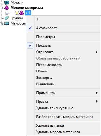

Меню отдельной модели материала
Используйте меню отдельной модели материала, чтобы управлять и редактировать выбранную модель материала.
Чтобы показать это меню, в Проводнике щелкните правой кнопкой мыши по отдельной модели материала.
1 — Название этого меню и имя выбранной модели материала.
Активировать — Когда выбрано, активирует модель материала и деактивирует любую другую текущую активную модель материала. Когда выбор с этой опции снимается, эта модель материала деактивируется.
Параметры — Нажмите, чтобы открыть диалог Модель материала, в котором можно отредактировать параметры текущей активной модели материала.
Показать — Когда выбрано, отображает модель материала. Снимите выбор, чтобы его "скрыть". Эта опция переключает между и .
Отрисовка — Опции для определения того, как отображать модель материала.
Обновить недоработанный — Выберите, чтобы обновить отображение недоработанного материала. Эта опция необходима только при изменении модели или Недоработанного припуска.
Переименовать — Выберите, чтобы переименовать объект.
Объем — Выберите, чтобы показать объем активного состояния модели материала в диалоге Информация.
Экспорт — выберите, чтобы открыть диалоговое окно Сохранить модель материала, в котором можно сохранить текущее активное состояние модели материала. Используйте это диалоговое окно, чтобы найти корректное расположение и сохранить там модель материала как файл *.stkmd.
Прим.: Это сохраняет текущее активное состояние модели материала в новую модель материала как отдельное состояние.
Вычислить — Выберите, чтобы вычислить модель материала. По умолчанию PowerMill создает пакетную модель недоработанного материала, которая вычисляется при выборе этого параметра.
Применить — Выберите, чтобы добавить заготовку, траекторию или инструмент к модели материала.
Правка — Выберите, чтобы показать опции редактирования.
Удалить триангуляцию — Выберите, чтобы удалить из памяти сетку треугольников, используемую для отображения модели материала, что существенно сокращает размер проекта.
Если этот параметр не выбран, PowerMill сохраняет триангуляцию модели материала, чтобы предотвратить повторное вычисление модели материала.
Разблокировать модель материала — Выберите, чтобы разблокировать модель материала для редактирования и заменить все блокировки на модели материала. Все связи с моделью материала удаляются.
Удалить из папки — Выберите, чтобы удалить модель материала из текущей папки.
В этом примере используются группы элементов, но все остальные объекты работают также. Это изменит это:
Подробности смотрите в разделе Папки.
Удалить модель материала — Выберите, чтобы удалить модель материала.
