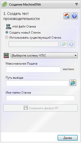

  1. Заполните страницу Создать тест производительности.

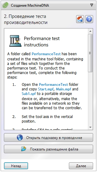

  2. Выполните тест производительности на своем станке.
    Страница Проведение теста производительности содержит инструкции по выполнению теста.

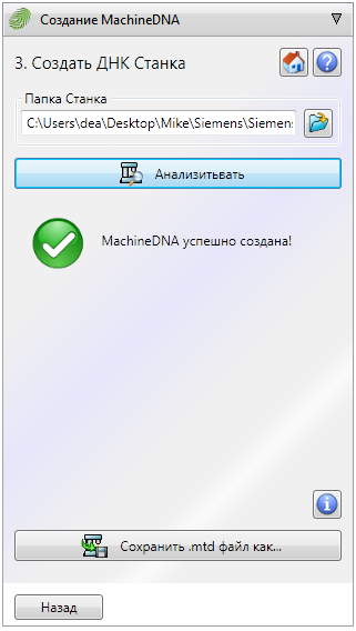

  3. Перенесите результаты теста на свой компьютер и нажмите на кнопку Анализировать, чтобы создать MachineDNA своего станка.
  4. Сохраните .mtd файл MachineDNA и импортируйте его в PowerMill, чтобы начать оптимизировать траектории.
