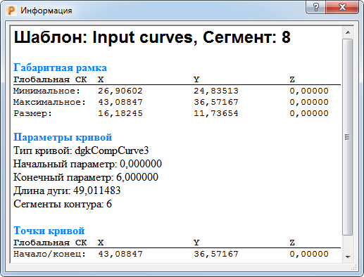

- Свойства — Выберите, чтобы показывает протяженность, тип и ключевые точки кривой.
«Шаблон» — показывает имя шаблона, в данном случае — Input curves.
Сегмент — Отображает свойства этого сегмента. В данном случае это первый сегмент.
