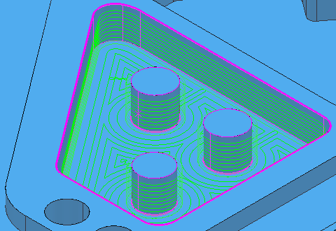

Используйте стратегию Чистовая обработка элементов, чтобы выполнить чистовые или получистовые проходы на стенках и плоскостях карманов и выступов.
Есть несколько страниц, связанных со стратегией Чистовая обработка элементов:
- Чистовая обработка элементов — Это главная страница, используемая для задания траектории чистовой обработки элементов.
- Растр — параметры, задающие стиль чистовой обработки растром. Эта страница доступна, если на главной странице выбран Стиль - Растр.
- Смещение — параметры, задающие стили чистовой обработки смещением. Эта страница доступна, если на главной странице выбран Стиль - Смещать модель или Смещать всё.
- Шаги обработки стенок — Параметры, контролирующие многопроходную обработку вокруг стенок элементов.
- Шаги обработки плоскостей — Параметры, задающие многопроходную обработку над плоскостями элементов.
- Подбор ступеней — параметры для задания поточной доработки. Это уменьшает ступени при создании чистовых траекторий с большим шагом по Z. Эти параметры доступны, когда Шаг по Z задан как Автоматически.
- Фильтр небезопасных — параметры для удаления маленьких сегментов траектории.
Высокоскоростная (HSM) — параметры для управления сглаживанием траектории, предотвращающим резкие изменения в направлении движения инструмента при высокоскоростной обработке. Эта страница доступна только для стилей обработки смещением.
- Порядок — параметры, контролирующие порядок обработки.
- Подход — параметры, контролирующие, как инструмент подходит к проходу.
- Автоматическая проверка — параметры для автоматической проверки траекторий при их создании.
Остальные страницы являются страницами стратегии управления созданием траекторий.
