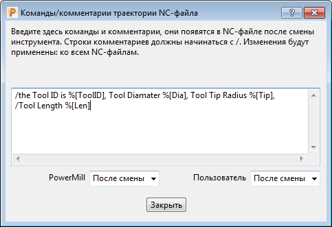

Также вы можете использовать переменные в диалоге Команды/Комментарии NC-файла, нажав на кнопку Комментарии на вкладке Траектория в Параметрах NC-файлов):
Это полезно, так как значения переменной могут потом появиться во всех NC-файлах.
Переменные принято заключать в фигурные скобки { }, но некоторые переменные заключены в знак процента и квадратные скобки %[ ], как на примере выше. Это также применимый формат.
