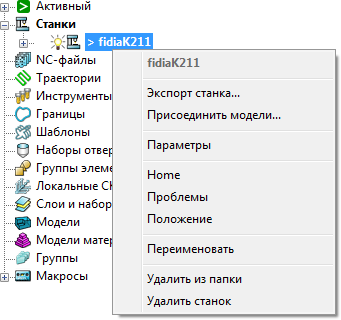

Меню отдельного станка
Используйте меню отдельного станка, чтобы управлять этим станком. Опции меню те же самые, что и для всех станков.
Чтобы показать это меню, в Проводнике щелкните правой кнопкой мыши по объекту «Станок».
fidiaK211 — Название этого меню. Оно меняется согласно имени станка.
Экспорт станка — Выберите, чтобы экспортировать параметры станка в .mtd файл.
Присоединить модели — выберите, чтобы заново связать mtd файлы со станком.
Чтобы уменьшить размер проекта PowerMill и сделать его более пригодным для передачи, данные станка хранятся в проекте, а файлы модели станка нет.
Если проект переносится на другой компьютер или файлы модели станка перемещаются в другую папку, опция Присоединить модели позволяет выбрать и заново подключить файлы модели станка.

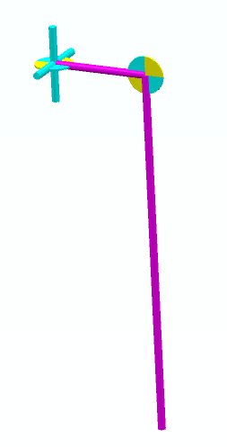

Если станок не подключен, оси станка отображаются в виде линий. Это отличается для разных станков.
Например, когда станок типа Шпиндель-Шпиндель (доступный в папке PowerMill Examples/MachineData) отключен от своих файлов модели, он отображается так:
Заново выберите файл .mtd, чтобы показать станок полностью.
Параметры — Выберите, чтобы открыть диалог Станок.
Home — Выберите, чтобы вернуть станок в исходную позицию.
Проблемы — выберите, чтобы открыть диалоговое окно Проблемы симуляции станка. Диалог Проблемы симуляции отображает любые столкновения, которые возникают при симуляции траектории.
Положение — выберите, чтобы открыть диалоговое окно Положение станка. Диалог Положение станка отображает положение каждой оси станка. Можно использовать этот диалог для справочных целей и для ручного управления движением осей станка с помощью интерактивных возможностей диалога.
Переименовать — Выберите, чтобы переименовать объект.
Удалить из папки — Выберите, чтобы убрать станок из текущей папки.
В этом примере используются группы элементов, но все остальные объекты работают также.
Подробности смотрите в разделе Папки.
Удалить станок — Выберите, чтобы удалить станок.
