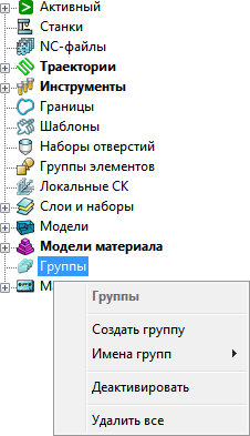

Используйте меню Группы, чтобы создавать и управлять группами в текущем проекте.
Чтобы показать это меню, в Проводнике щелкните правой кнопкой мыши по ветви Группы.
Группы — Название этого меню.
Создать группу — Выберите, чтобы создать новую пустую группу

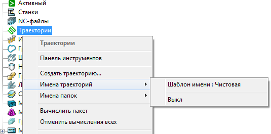

Имена групп — Выберите, чтобы задать шаблон имени, который будет использоваться для новых групп.
Это контролирует схему именования при создании нескольких объектов. Здесь описана работа с траекториями, но все объекты работают аналогично.
Введите имя шаблона префикса, который нужно вставлять, в данном случае, Чистовая, и нажмите
. При этом в меню отображается «Имена траекторий» > «Шаблон имени: чистовая»; таким образом, вы можете легко увидеть префикс. Теперь все новые траектории используют этот префикс (поэтому следующая траектория будет Чистовая1, затем Чистовая 2 и т.д.)
«Имена траекторий» > «Шаблон имени: нет» — если отображается это значение, префикс к именам новых траектории не добавляется.
«Имена траекторий» > «Шаблон имени: чистовая» — когда выбрано, префикс Чистовая добавляется ко всем именам новых траекторий.
Деактивировать — Выберите, чтобы сделать неактивной текущую активную группу.
Удалить все — Выберите, чтобы удалить все группы.
