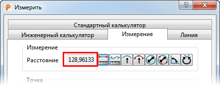

При выборе точек откроется диалоговое окно Измерить, в котором в поле Расстояние отображается расстояние XY.
