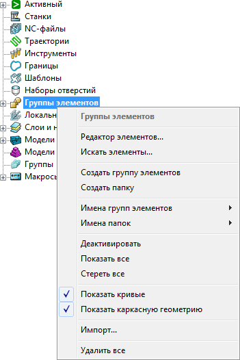

Используйте меню Группы элементов, чтобы создавать и управлять группами элементов в текущем проекте.
Чтобы показать это меню, в Проводнике щелкните правой кнопкой мыши по ветви Группы элементов.
Группы элементов — Название этого меню.
Редактор элементов — выберите, чтобы открыть вкладку Редактор элементов.
Искать элементы — выберите, чтобы открыть диалоговое окно Интерактивное обнаружение элементов.
Создать группу элементов — Выберите, чтобы создать группу элементов в Проводнике.
Создать папку — Выберите, чтобы создать папку для систематизирования объектов в проводнике. Папку можно переименовать и переместить в неё объекты. Подробности смотрите в разделе Папки.
Имена групп элементов — выберите, чтобы задать шаблон имени, который будет использоваться для новых групп элементов.
Это контролирует схему именования при создании нескольких объектов.
Введите префикс шаблона, который требуется вставить, и нажмите
. При этом в меню отображается префикс. Этот префикс будет использоваться для всех новых групп элементов.
«Имена групп элементов» > «Шаблон имени: Нет» — если отображается этот параметр, префикс не добавляется к именам новых групп элементов.
«Имена групп элементов» > «Шаблон имени: Префикс» — если отображается этот параметр, к именам новых групп элементов добавляется префикс.
Имена папок — выберите, чтобы задать шаблон, используемый для всех новых папок.
Эти опции меню контролируют наименование при создании нескольких папок.
Введите имя префикса шаблона, который требуется вставить, и нажмите
. При этом в меню отображается префикс , который будут использовать все новые папки.
«Имена папок» > «Шаблон имени: нет» — если отображается это значение, PowerMill не добавляет префикс к именам новых папок.
«Имена папок» > «Шаблон имени: префикс» — если отображается это значение, PowerMill добавляет префикс к именам новых папок.
Деактивировать — Выберите, чтобы сделать неактивной текущую активную группу элементов.
Показать все — Выберите, чтобы отобразить все группы элементов на экране
Стереть Все — Выберите, чтобы скрыть все группы элементов на экране
Показать кривые — Выберите, чтобы отобразить исходные кривые, из которых создаются элементы.
Показать каркасную геометрию — Выберите, чтобы показать каркасное отображение элементов.
Импорт — выберите, чтобы прочесть элементы из xml-файла. Откроется диалоговое окно Импорт элементов.
Удалить все — Выберите, чтобы удалить все группы элементов.
