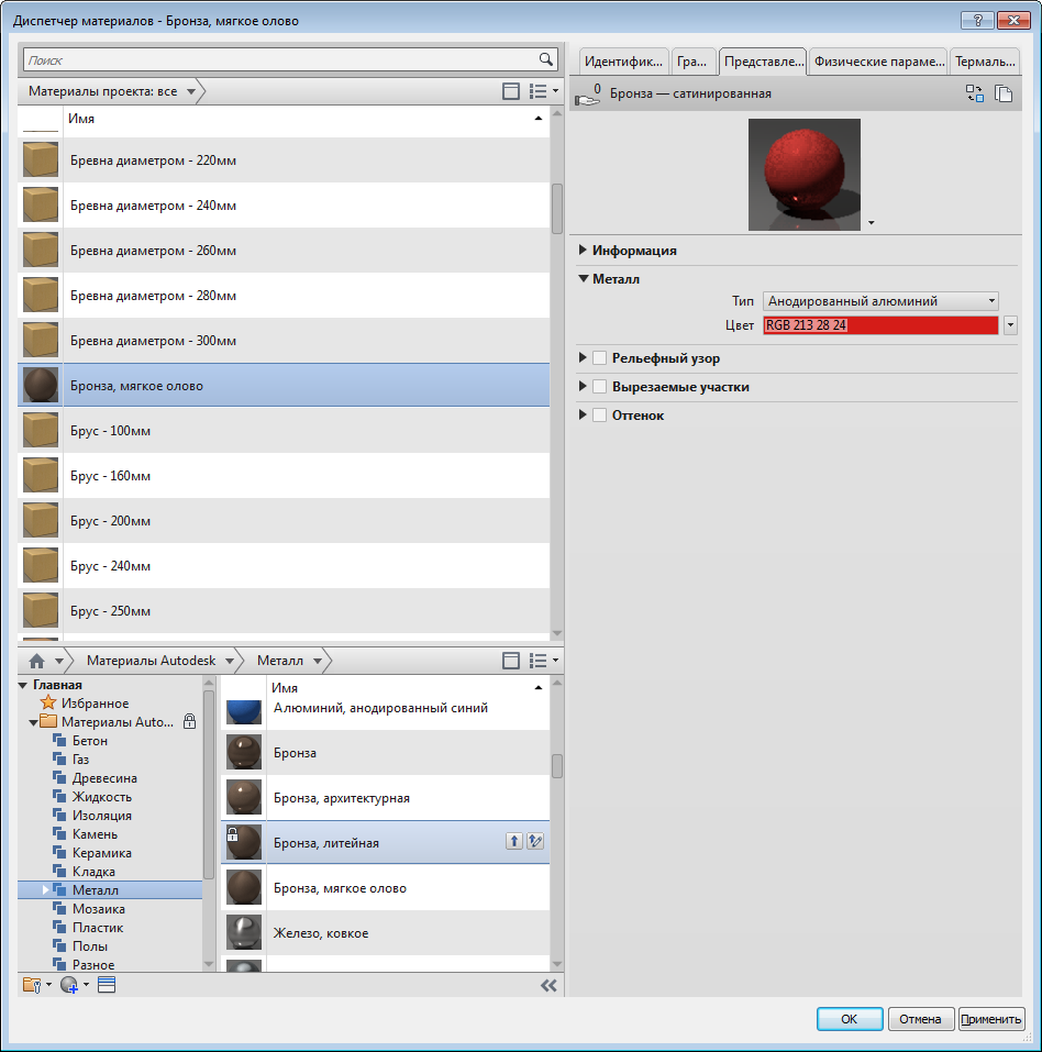

На следующем рисунке приведены некоторые свойства визуального образа для материала "Бронза, мягкое олово", как они отображаются в Диспетчере материалов.
Свойства визуального образа группируются в один "набор характеристик" материала, и управление ими осуществляется на вкладке "Внешний вид". Управление другими наборами характеристик, связанными с материалом, осуществляется на соответствующей вкладке. Каждый набор характеристик можно изменять независимо друг от друга при редактировании существующего в проекте материала. Например, чтобы отображать бронзу красным цветом, можно заменить набор характеристик представления набором характеристик "Анодированный алюминий" с другими свойствами визуального образа.
