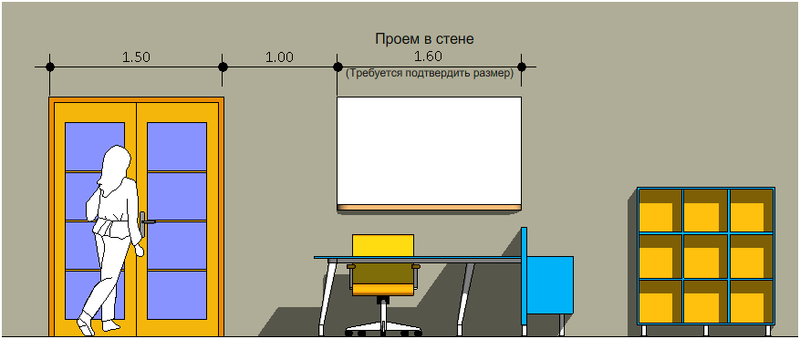

Добавление текста к размеру или к метке текста равенства
Дополнительный текст можно включить выше, ниже или по обеим сторонам от значения постоянного размера или метки текста равенства (EQ).
