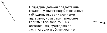

  2. На панели «Выноска» выберите вариант линии выноски:
    • («Без выноски»): выноска по умолчанию
    • («Один сегмент»)
    • («Два сегмента»)
    • («Криволинейная») Для изменения формы кривой перетащите элемент управления изломом.
