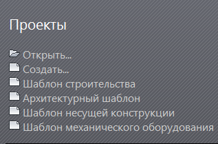

Область "Проекты" окна "Последние файлы" может содержать до 5 шаблонов. Шаблон проекта является начальной точкой для нового проекта, и включает заданные параметры, стили и основные сведения. Шаблоны позволяют упростить настройку проекта, стандартизовать проектную документацию и соблюсти стандарты организации.
В стандартном случае программой отображается один или несколько шаблонов по умолчанию. Однако пользователь или ответственный за информационную модель здания (BIM) может изменить или дополнить список отображаемых шаблонов.
Создание проекта на основе шаблона из списка
Создание проекта на основе другого шаблона
